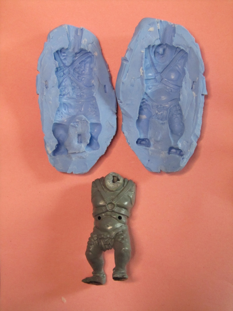

Je me suis inspiré de l'article édité par le dunedain Amàndil (ici ) pour réaliser mes moulages de trolls.
C'est vrai qu'il est énervant de devoir choisir une pose ou une option particulière pour sa figurine (c'est le fort de GW de proposer des multi-kit) et d'avoir ensuite des bitz quasi inutilisables!
J'ai donc préparé le moulage en 2 parties du corps d'un troll (boite troll Isengard/Mordor) avec du Siligum (silicone), en essayant de respecter au mieux la ligne d'assemble d'origine du troll.
ATTENTION N°1 : , une fois les 2 composants du Siligum (blanc et bleu) mélangés, il vous reste max 5min pour prendre l'empreinte!
ATTENTION N°2 : , prévoir un puit de coulée pour verser la résine polyuréthane, environ 1cm de large pour un bon écoulement.
Ensuite, j'ai réassemblé les 2 moitiés pour bien faire correspondre les bords, maintien par élastique et scotch pour éviter d'éventuelles fuites. Dans du sable, bien à la verticale pour faciliter la coulée de la résine dans le moule.

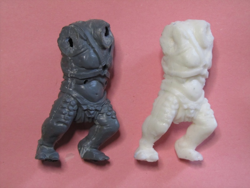

J'ai utilisé de la résine polyuréthane (la même que notre ami Amàndil).
La résine est bi-composant donc il va falloir dans un gobelet en plastique verser la dose estimée et A QUANTITE EGALE ces produits puis les mélanger (moins de 1min) avec un bâton de glace et ensuite reverser rapidement dans le moule d'où l'importance du puit de coulée. La réaction est assez rapide (la polymérisation chauffe un peu) et le séchage complet de la pièce est obtenu après 2h (du moins pour mon exemple). Il faudra vous assurer que tout le moule est bien rempli et le tapoter un peu pour faire remonter les possible bulles d'air. Je vous conseille fortement l'usage de gants ça colle grave les doigts sinon!!! (et de lunettes de protection en plus). Si vous avez trop de produit pensez à avoir sous la main d'autres moules divers pou limiter la perte de résine!
Après un poil plus de 2h, le moment fatidique du démoulage...ça a marché!!!!!
Bon il y a quelques imperfections, dues à la coulée surtout mais rien de bien méchant.
Un petit coup de scalpel pour enlever le cône de coulée et les barbures.
Un aperçu du pré-assemblage avec les rabiots pour me faire un troll du Mordor.
Je ferais plus tard un 2ème corps pour cette fois un Troll d'Isengard avec épée.
RAPPEL IMPORTANT : Ces copies (partielles) ont été réalisées pour un usage privé.

@Morthanc a écrit:Une question comment as-tu réalisé le moule du corps entier du troll? Est-ce que tu as fait 2 moulages consécutif un du dos et un du torse et après tu as mis les deux moules ensembles en ajustant ou l'as-tu fait d'un seul coup?
J'ai procédé à la prise d'empreinte en 2 fois, c'est le procédé utilisé pour le coulage des figurines en général. J'ai pris une matrice en silicone mais les pros prennent le plus souvent un moule constitué d'un alliage métal plus résistant et destiné pour les grands tirages.
En 1er l'empreinte du dos puis une fois le silicone sec j'ai pris celle du torse mais en gardant la figurine en place pour assurer l'alignement du moule et de la 1ère partie. J'ai ensuite séparé avec précaution les 2 parties au scalpel en suivant la ligne faite à la jonction des 2 moules.
La prise de l'empreinte mono bloc du troll aurait été difficile pour ce type de figurine en 3D surtout pour l'étape de démoulage. Elle peut-être choisie pour réaliser des objets de forme simple comme une colonne, un bidon ou une statue sans trop "d'accroches".
Le moulage d'objet plat ou ayant un coté plat (un seul coté visible pour le relief) est plus simple à réaliser puisque 1 seul moule est nécessaire comme l'a fait Wooz Miniatures pour le plancher.

Voici Le second troll, d'Isengard cette fois, préassemblé avec une épée (à gauche sur la photo). J'ai également réussi à mouler le bouclier typique des uruks de la Main Blanche, seules les pointes ne sont pas correctement sorties donc un peu de Green Stuff pour corriger cela.
Au final, je crois qu'il me reste des bitz pour un autre troll du Mordor avec marteau à voir pour une modification de la tête car c'est celle d'un troll d'Isengard.
