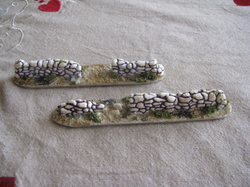

[Tuto] Réaliser des murets en pierres sèches Img_2117
Le mur est irrégulier, car c'est un mur artisanal en pierres sèches. Les pierres sont de tailles variables, ce qui augmente le réalisme.
[Tuto] Réaliser des murets en pierres sèches Img_2113
Ce mur s'est effondré en son centre il y a longtemps, des pierres affleurent encore du sol.
[Tuto] Réaliser des murets en pierres sèches Img_2112

[Tuto] Réaliser des murets en pierres sèches Muret10
Pour la peinture des pierres, Je suis donc parti sur du downstone grey, appliqué tel quel sur certaines pierres et sur d'autres enrichi avec du castellan green, du skrag brown, de l'abbadon black, du balor brown, du steel legion drab et même de l'aldorf guard blue.
Les pierres ont été peintes une à une, en essayant d'avoir un ensemble pas trop patchwok mais harmonieux; puis ombrées et éclaircies une à une, avec d'encre noire, marron, brun et ocre pour les ombres, et des éclaircissements à l'ushabti bone ajouté à la couleur de base de chaque pierre. Le fait de travailler sur une palette humide m'a permis de tout faire d'une traite, sans que la peinture ne sèche.
Pour la peinture du sol, la couche de base (voir au-dessus) était déjà nuancée grâce à une peinture dans le frais, avec une base proche du bestial brown (désolé, je ne connais pas le nom actuel de cette peinture), nuancée sur certaines zones avec du castellan green, de l'abbadon black, et du rhinox hide. J'ai éclairici par brossage, avec du Balor Brown pur, puis un mélange de Balor Brown et d'uschabti bone (50/50). Les pierres dans le sol, étant très petites, avaient besoin d'etre très contrastées pour être visibles. Du coup, je suis parti d'une base noire, brossage en Downstone grey, puis en mélange à 50/50 de Downstone et White scar, pour enfin un très très léger brossage en blanc pur. Là encore, le sol a reçu en dernier lieu de nombreux lavis très dilués (70-80% d'eau) de teintes vertes, noires, brunes.
J'ai enfin ajouté un peu de végétation. Fleurs et lierre viennent de chez army painter, et l'herbe synthétique (couelur printemps) de chez Minisocles.
