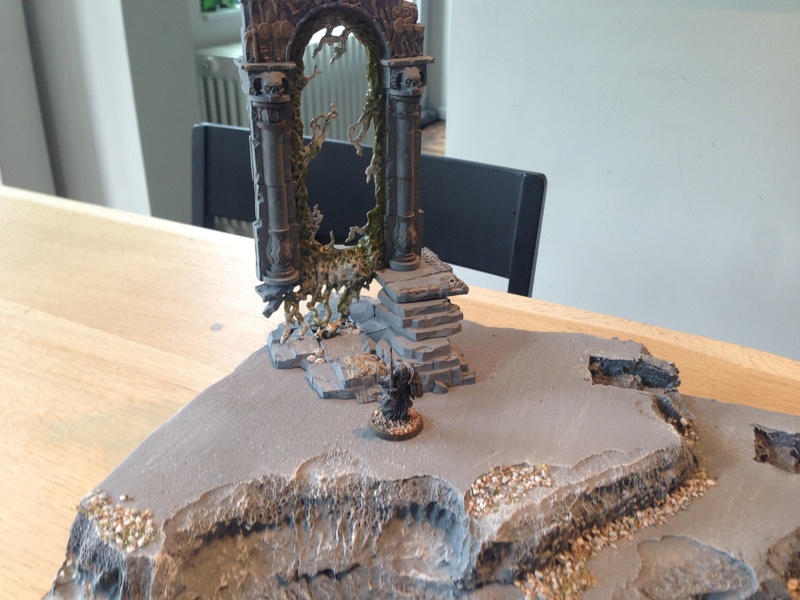

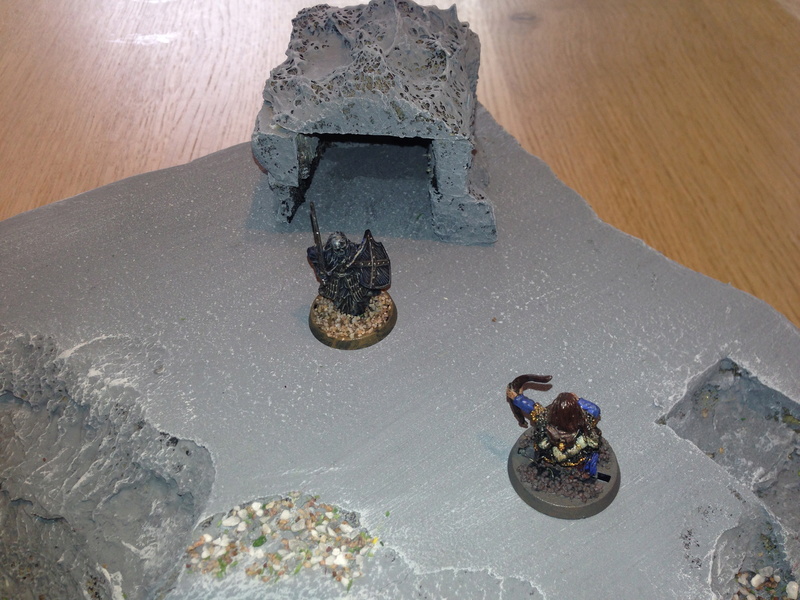

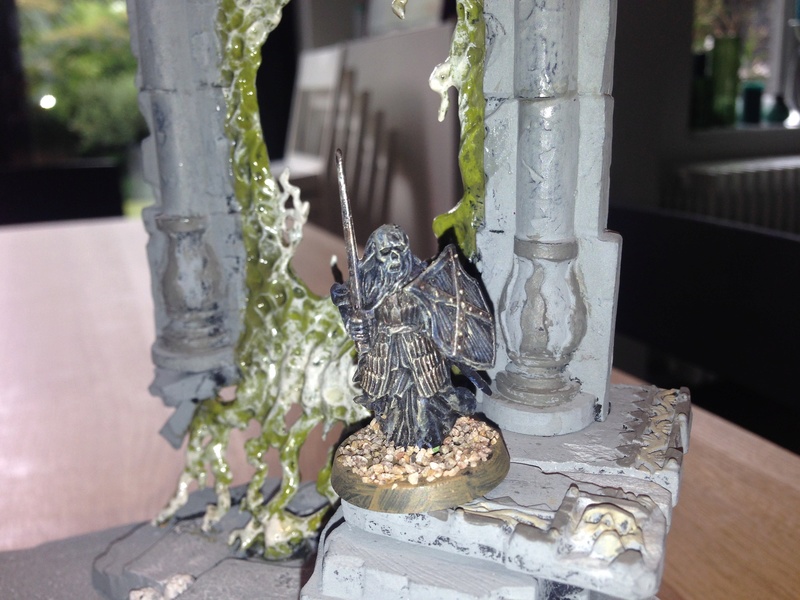

Bonjour à tous !
Aujourd'hui je poste mon premier décor, fait avec l'aide de mon frangin
c'est une petite colline et une autre plus grande à mettre en coin de table et pierre faite à l'aide de
plaque de polystyrene extrudé superposée puis peinte en gris. l'effet de roche creusé n'était pas voulu (il a été créé quand j'ai sous-couché la colline ) mais donne un côté plus réaliste à la montagne.
dites moi ce que vous en pensez et/ou d'éventuels conseils pour la suite

J'aime beaucoup ta colline, car c'es ce genre de décor simple qui permet une bonne expérience de jeux.
Je te conseille de passer un brossage de blanc, afin de la rendre un peu plus réaliste et de casser l'effet "béton armé" que le gris monochrome provoque.
Et je peindrais aussi les cailloux, qui font un peu trop posé là.
+1 pour le portail qui va super bien avec ta colline.
Quand à la bombe sur le polystyrène, c'est normal que tu obtiennes cet effet.
Par contre tu redemanderas aux autres mais je crois que ça peut se gondoler avec le temps (je ne suis pas du tous sur).

Sympathique décors mais il manque un peu de réalisme comme l'a souligné Kilifili. La teinte est trop monochrome,différentes teintes de gris voir des zones recouvertes de terre (sable+peinture) avec peut être un peu d'herbe artificielle rendront le décors beaucoup plus vivant.
De plus cela permettra d'incorporer vraiment les cailloux qui font vraiment posés là.
Bon courage et bonne continuation !

kili et Baba ont tout dit ! N'hésites pas à passer des jus de marron par endroit pour donner des nuances à ta roche.
En tout cas le rendu des textures est top, reste à peaufiner la mise en couleurs pour donner plus de réalisme à l'ensemble

Beaux décors et surtout très utiles pour les parties!
Pour casser l'effet béton qui donne un aspect trop lisse à la colline/strate rocheuse, tu peux avant de peindre passer un coup de papier de verre fin (juste abîmer la surface sans effilocher le polystyrène) même creuser quelques fissures. Tu colles du sable et des cailloux à différents endroits ce que tu as fait d'ailleurs!
Tu obtiens un aspect plus granuleux.
Ensuite après séchage des éléments ajoutés, tu recouvres la totalité du décor (surtout les crevasses et autres trous) avec un mélange presque liquide d'enduit de rebouchage (dispo dans tous les magasins de bricolage) et de colle PVA (colle blanche), plusieurs passages seront nécessaires. Ce procédé apporte encore un peu de texture au décor mais a également pour but de fixer ton sable/gravier et de protéger le polystyrène contre le dissolvant contenu dans certaines bombes de sous-couche.

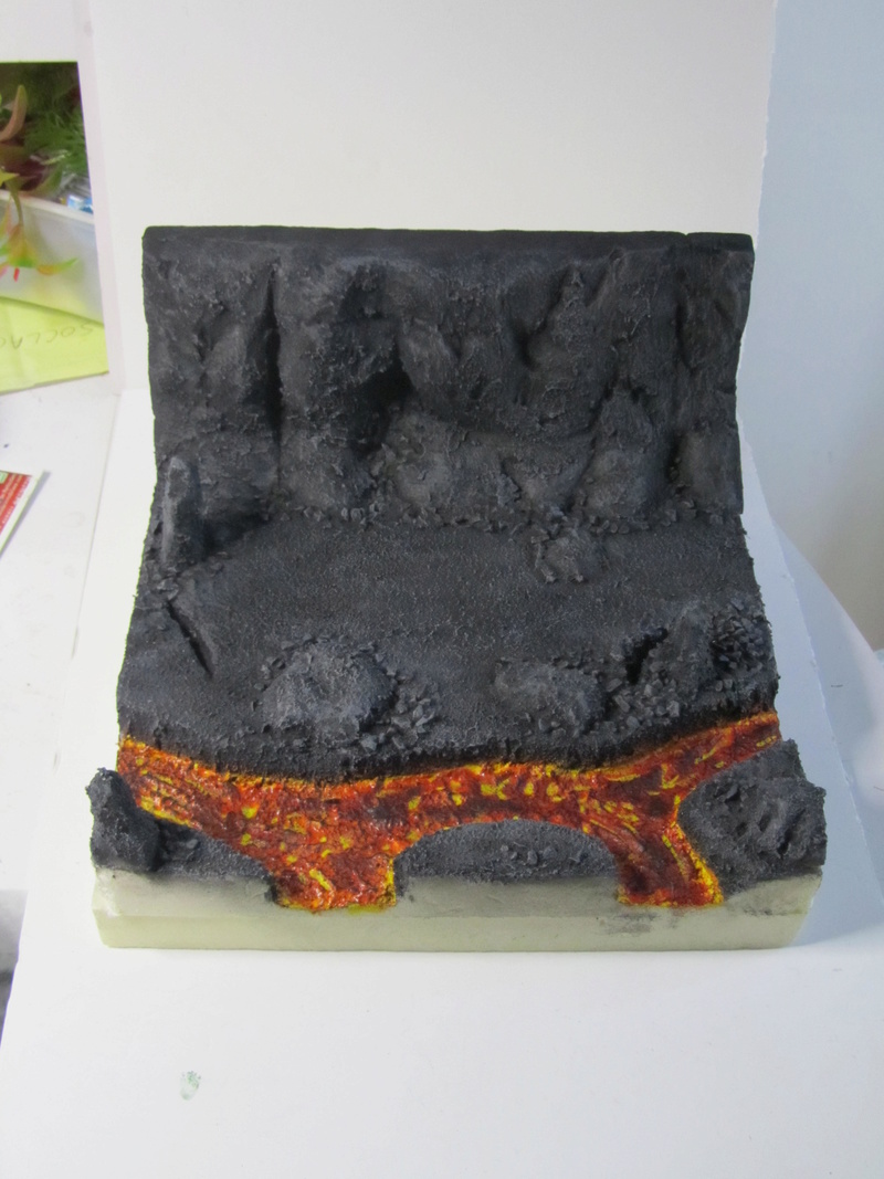

Pour te donner un modèle, c'est avec cette méthode que j'avais réalisé ce petit diorama.

Excellent décor, mais qu peut effectivement être amélioré grace aux conseils des amis Dunedains.
C'est une très bonne base, déjà très correcte pour le jeu, mais en très peu d'efforts, tu peux les transformer pour les rendre plus réalistes.
N'hésite pas à poster d'autres réalisations, ce que tu fais est de très bonne qualité et nous intéresse tous .

+REDGO: merci beaucoup du conseil et de l'exemple j'ai déjà de l'enduit mais c'est plus de la colle à bois (utilisée d'ailleurs pour donner cet effet "brillant" au portail). Tu pense que ça marche aussi ?

pitch saquet a écrit:merci à tous de vos conseils et commentaire
La colle blanche PVA et la colle à bois c'est la même chose donc aucun souci ça ira.
Pour la 1ère couche de "fixation et texture", la consistance du mélange enduit + colle sera semi-pâteuse (style pâte à gâteau) mais doit être facile à appliquer avec un bon gros vieux pinceau-brosse en tapotant le décor (cette 1ère couche te donnes la texture). Si tu te contentais de brosser le décor tu laisserais des sillons dus aux poils du pinceau et l'effet serait moins naturel.
Puis tu affines le mélange en rajoutant un peu d'eau (éventuellement de la colle) au fur et à mesure des passages, de 2 à 4 selon le rendu final voulu. ATTENTION de laisser sécher entre chaque application (merci le sèche-cheveux! mais pas trop prêt non plus).
