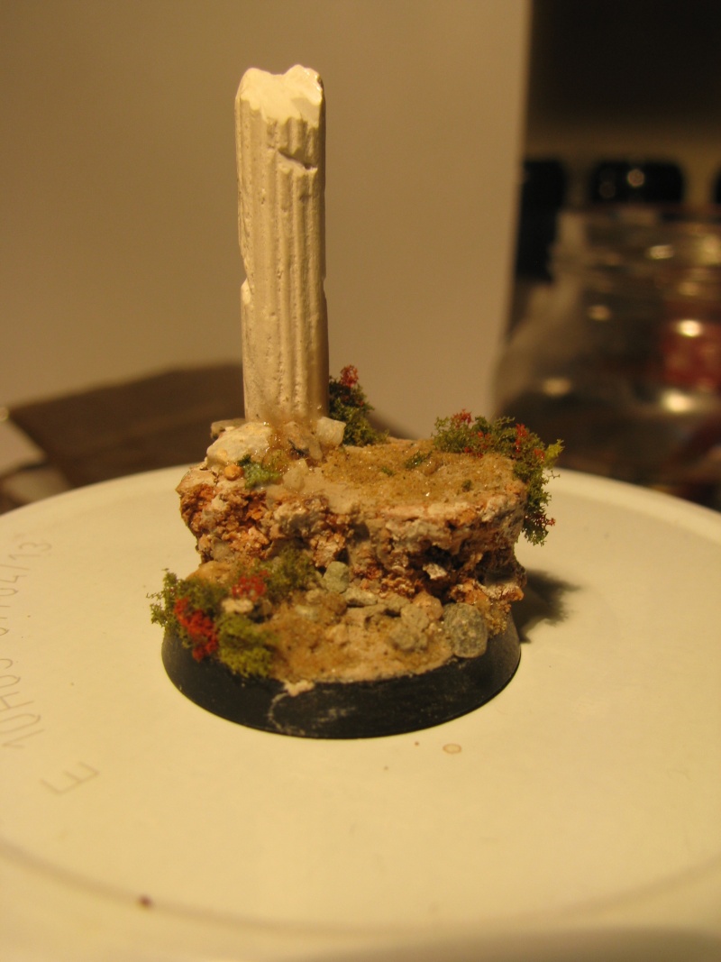

Chers amis,
petite pause dans le Mordor avec une réalisation simple d'un socle qui devrait, une fois peint, avoir de la gueule!
Place au tuto!
Il est très simple à composer, cela m'a pris plus de temps de réaliser le tuto sur le forum que de réaliser ce socle. Vous pouvez le faire vous-même en 10 min, avec très peu de matériel. Voici donc les explications techniques!
Ce qu'il vous faut:
- plaque de liège (ici, épaisseur de 0,8 cm)
- tourillons en bois diamètre 6mm, longueur de 3 cm (image) qui permet de simuler efficacement une colonne.
- argile de modélisme, ou enduit de rebouchage, ou milliput (mais à éviter, car ce dernier produit est cher, donc c'est dommage de l'utiliser pour ce travail) + éventuellemnt Green Stuff
- colle: glue et colle PVA blanche.
- sable
- petits graviers fins
- mousse synthétique ou mousse de blister hachée
- éventuellement, du silligum pour mouler le tourillon et plâtre résine pour en faire un tirage.
étape 1:
- coller votre morceau de liège sur le socle
- le texturer avec un outil de modélisme pour le rendre irrégulier
- coller le tourillon sur le liège
(j'ai pour ma part fait un moulage en plâtre résine, car cela permet ensuite de le travailler au cutter pour lui donner un air usé; le plâtre permet de faire cela plus facilement et de donner un effet pierre aux zones travaillées). Pour coller plus efficacement la "colonne", j'ai mis un peu de green stuff à sa base en plus de la super glue.
étape 2:
- Avec l'argile de modélisme ou l'enduit, donner du relief au devant du socle
- aplanir le haut du liège avec une couche fine, combler certains trous du liège qui ne feraient pas assez naturels
- coller des petits graviers à l'aide de super glue grâce à une pince à épiler, qui vous permettra de disposer judicieusement et harmonieusement vos petits cailloux.
étape 3:
- badigeonner certaines des zones restantes (il est meiux de ne pas tout "sabler", cela donne encore plus de diversité à la texture) de colle blanche pva à l'aide d'un vieux pinceau ou d'une dure dent
- plonger le socle dans du sable fin.
étape 4:
- Coller de la mousse synthétique à l'aide de colle blanche PVA.
Le tout est de ne pas trop en mettre, ni trop peu, de manière harmonieuse.
étape 5:
- Disposez votre figurine pour voir si l'ensemble est harmonieux.
- badigeonner l'ensemble du socle à la colle pva blanche diluée à 50% d'eau avec un vieux pinceau pour bien fixer sable, rocher et mousse. Allez-y généreusement, comme la colle est bien diluée, en séchant, le tout se résorbe bien.
Le socle est terminé!
Vous pouvez dès à présent, avant même que la colle ne soit complètement sèche, avec votre vieux pinceau, commencer la mise en couleur avec de la peinture très diluée, afin de travailler dans le frais: ici, un mélange allant du Bestial Brown au Bleached Bone, en passant par du Vermin Brown.
La peinture étant bien diluée, ce dégradé dans le frais prends exactement une minute.
La suite de la mise en couleur quand j'aurai le temps de m'y remettre!
Place au tuto!
Ce qu'il vous faut:
- sable
étape 1:
étape 2:
étape 3:
étape 4:
étape 5:
