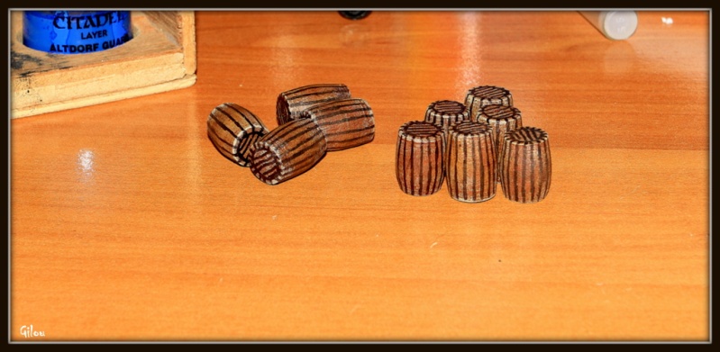

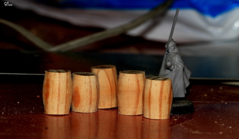

Bonjour à tous,
Pas simple en ce moment de bricoler et de continuer mes dioramas.
J"ai réinstaller mon petit tour......pour refaire quelques barils.
tracez avec un crayon la hauteur selon votre chois travailler le galbe du tonneaux
prendre lame de scie ou petite scie pour faire la hauteur attention pas trop profond sinon vous pétez la tige ( déjà fait
casser les tonneau entre eux, et limer le surplus
Voila prendre baguette de 08 a 10 mm tracer la hauteur désirée avec un crayon. Usiner au tour avec un ciseau a bois, puis avec lames de scie faire les rainures pour délimiter la hauteur. Reste a limer le petit surplus.
La su
ite bientot.......

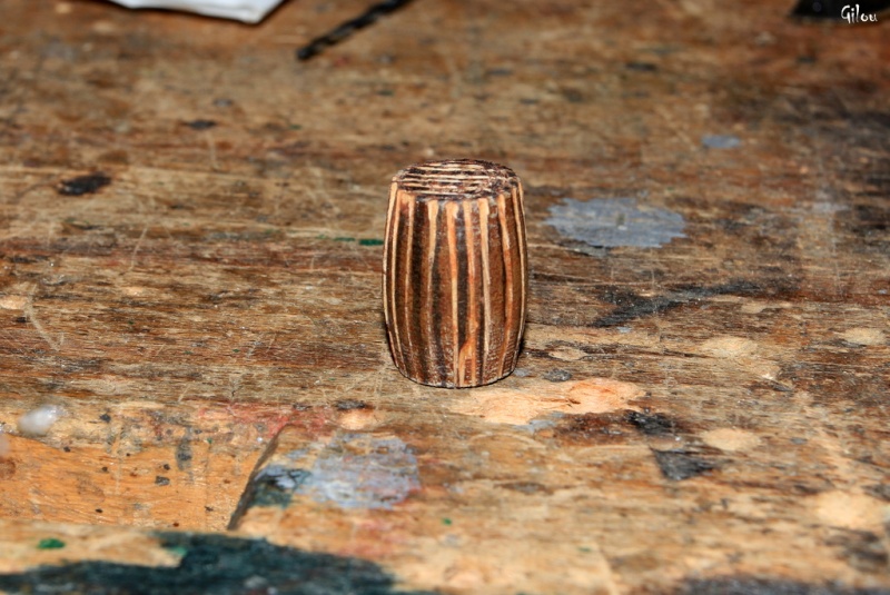

Le rendu est très sympa, mais por quoi ne pas tracer finement au cutter les lamelles de bois du tonneau ? Je pense que le rendu serait meilleur...

Très bon rendu, mais même remarque que Kili. Bon retour parmi nous !
