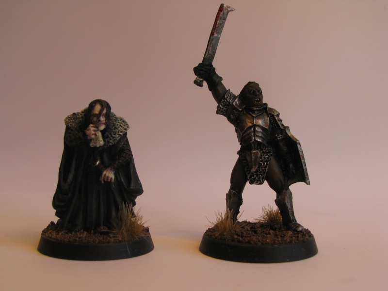

voici une commande que j'ai finalisée, je pense que le client sera heureux.
Il s'agit de deux personnages de l'Isengard, comme le titre l'indique, Grima et un capitaine de l'Isengard.
La peinture de ces deux figurines en métal m'a pris trois heures, soclage inclu.
Isengard - Capitaine Uruk hai et Grima langue de serpent  Img_8410

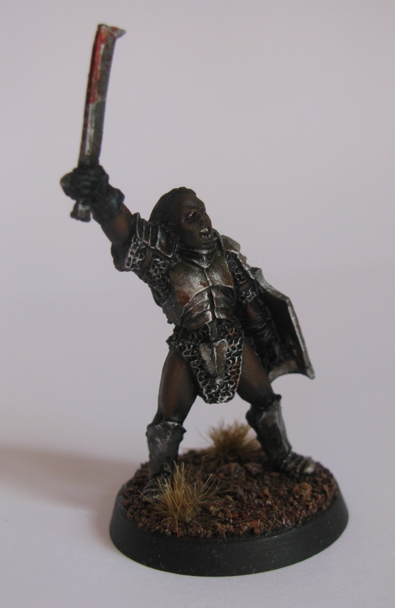

Zoom sur le capitaine uruk:
Isengard - Capitaine Uruk hai et Grima langue de serpent  Capita10

1/ La figurine est sous-couchée en noir à la bombe. Puis retravaillée au chaos black là où la bombe n'a pas fait son job.
2/ L'armure est peinte avec un mélange dilué de chaos black - boltgun métal; puis éclaircissement de boltgun dilué, puis de chain mail.
L'armure reçoit un lavis d'encre marron foncé. Dans les crux les plus prononcés, lavis d'encre noire, puis encre noire pure aux endroits les plus inaccessibles. Eclaircissement au chainmail de nouveau, puis mithril silver sur les arrêtes les plus saillantes. Avec de l'encre noisette (marron tirant sur l'orange), quelques taches pour simuler la rouille, plus visible en vrai que sur la photo. Enfin, au mithril silver, quelques rayures pour simuler les coups, sur l'amure, le bouclier et la lame. Le rendu général est plus sombre que sur les photos, il fait un temps magnifique à Angers Wink . Il n'y a donc aucun brossage sur l'armure, tout est fait en dégradés et lavis.

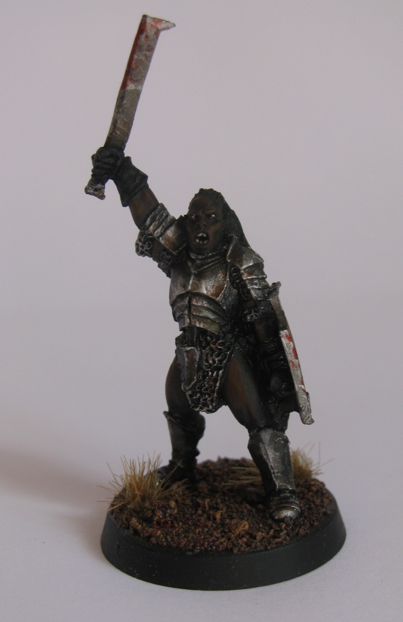

Isengard - Capitaine Uruk hai et Grima langue de serpent  Capita11
Isengard - Capitaine Uruk hai et Grima langue de serpent  Capita12
3/ Je voulais une peau très sombre, pour figurer un capitaine vétéran, à la face noircie par les raids et les combats. J'ai donc, sur la sous-couche noire, passé plusieurs coucches diluées de scorched brown (glacis), en rétrécissant les zones d'applications au fur et à mesure. Là où il y a plusieurs couches, la couleur est donc scorched brown pure, alors que dans les creux, la teinte diluée marquant moins, on tire progressivement vers le noir. Les zones les moins visible de la peau ont d'ailleurs reçu de nouveau un lavis d'encre noire pour assombrir encore le rendu. Sur les zones de scorched brown pur, éclaircissement avec du dark flesh dilué, même technique que précédemment; enfin, dark flesh pur pour les ultimes éclaircissements, non dilué. Enfin, sur le visage, encore un éclaircissement supplémentaire, composé de 2/3 de dark flesh et de 1/3 de bleached bone.
4/ Lanières de cuir en scorched brown avec lavis d'encre noir, puis glacis d'encre noire. J'aurais pu faire un éclaircissement, mais je voulais être rapide.
5/ Cheveux éclaircis avec trois teintes de gris, la dernière teinte uniquement sur le haut du crâne, puis lavis d'encre noire.
6/ Finitions, enfin! Les dents et les yeux ont été peints en bleached bone, puis les yeux ont reçu du Blood red for the blood god. Une pointe de blanc a été rajoutée pour figurer la pupille. Du Blood red for the blood god a été ajouté sur la lame, en inistnat franchement sur son tranchant, puis en faisant des petites points plus je m'éloignait du bord coupant. Le bouclier a eu le droit aussi à ses tâches de sang, comme si le capitaine avait fracassé la tronche d'un ennemi à l'aide de son écu. Cela ne se voit guère sur la photo, mais le sol a reçu aussi quelques taches de sang, près de la touffe d'herbe et au bord du socle.
7/ Le socle a été recouvert de sable. Pour rappeler la peau de l'uruk, il a été peint en scorched brown. par contre, pour ne pas faire la même teinte non plus, j'ai appliqué un lais de Nuln oil, puis brossé au bestial brown, et enfin avec un mélange de bestial et de bleached bone. Des touffes army painter ont été rajoutées enfin, et retaillées aux ciseaux de couture pour réduire leur taille.
Temps de peinture et de soclage: 1h50.

Le résultat est un peu moins soigné que l'uruk, mais très correct je pense pour du jeu!
J'espère que ces figurines vous plairont. Si vous avez des questions, n'hésitez pas. Tout commentaire est bienvenu.
Isengard - Capitaine Uruk hai et Grima langue de serpent  Img_8312
Isengard - Capitaine Uruk hai et Grima langue de serpent  Img_8313

Totalement fan de ces figurines, bravo ! J'adore ton traitement des deux teintes de peau, ma seule remarque concerne celle de Grima, qui aurait mérité d'être un peu plus fondue... Mais bon c'est peint rapidement (3h tu m'impressionnes) donc c'est vraiment secondaire.
Bravo à toi, et merci pour le tuto peinture de la peau !

Du beau travail dans un temps très restreint !! Sacré boulot sur les métaux du capitaine, le rendu est top (bien qu'un peu trop clinquant pour moi). Mais techniquement c'est parfait! La chair aussi qui elle est vraiment parfaite pour un Uruk, sombre tout en étant bien contrastée. C'est superbe.

Esga a écrit: Sacré boulot sur les métaux du capitaine, le rendu est top (bien qu'un peu trop clinquant pour moi).
Je m'en doutais Wink . Ceci dit, la photo a eu tendance à accentuer l'argenté. Je voulais faire une armure très sombre, et je n'y suis pas parvenu autant que je l'aurais souhaité, car c'était un premier essai et je manque encore d'expérience en la matière...
