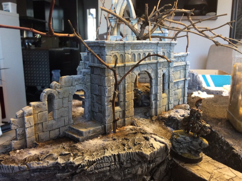

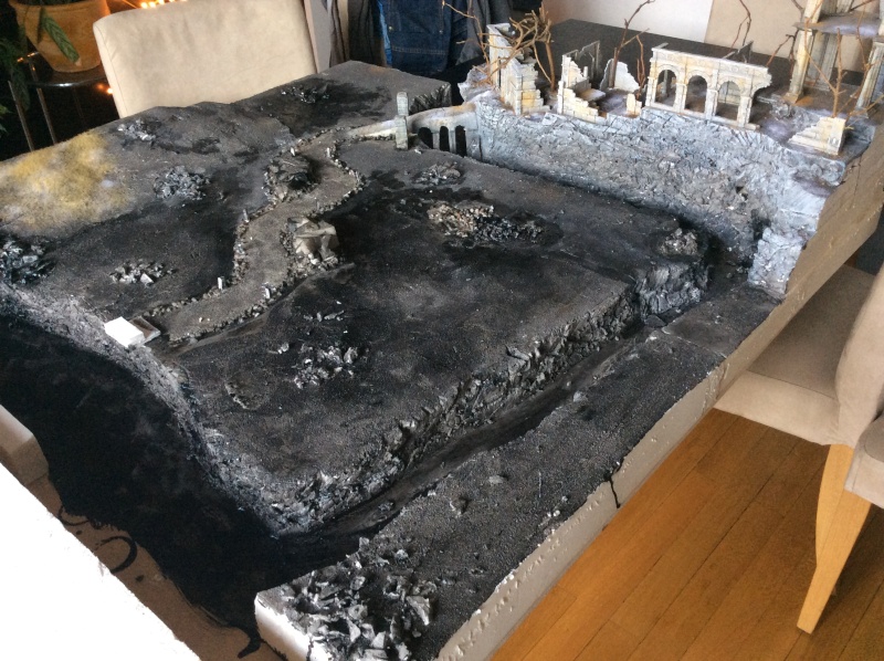

Bonjour à tous,
quelques photos d'une table de jeu en cours de réalisation
... et avec le fond juste commencé (mais peut être déjà reconnaissable ?)

Oh punaise c'est génialissime!
On ressent toute l'ambiance du film au niveau des couleurs et de la qualité du décor! J'attends vraiment avec impatience la façade d'Erebor terminée!
Je te souhaite énormément de courage pour le reste parce que si tout est aussi beau ça sera une des plus belles tables que j'ai pu voir!

Waouh, ça envoie du lourd ! Le début de la façade est géniale !

Vraiment impressionnant !
Tu as utilisé quoi pour faire les ruines de Dale (en plus du kit de ruine GW ?) ?
Re: Table de jeu
Dim 24 Jan 2016, 19:05
C'est splendide, et ce n'est en plus qu'un début!
Bravo, et plein de courage pour achever cette entreprise proprement titanesque.
La peinture est de la même qualité que la conception.
Je suis curieux de savoir ce que tu as utilisé pour donner cet effet roche au poly extrudé sous les ruibes de Dale. L'effet est saisissant!

Merci beaucoup pour vos commentaires, ça fait plaisir !
Les ruines sont constituées des ruines GW, de restes de décors que j'avais (les arcs gothiques), et de quelques murs de la moria je crois (décors éditions atlas), un peu de balsa pour les planchers.
Pour le polystyrène extrudé, tu prends un couteau à dent, et tu taillade le polystyrene dans plusieurs sens (tu peux apercevoir le traitement initial sur la falaise à gauche de la façade d'erebor). faut pas hésiter à y aller Franco !
Enfin, tu grattes avec la pointe du couteau, ce qui fait sauter des morceaux de polystyrène et crée le relief. A ta convenance, tu peux forcer par endroit, ouvrir des crevasses, etc...
Tu peux utiliser les chutes pour faire de petits rochers (sur le sol par endroits et au pied des falaises sur les photos).
Ensuite, passage au gesso, et une fois celui-ci bien sec, plusieurs lavis de peinture très diluée (tu peux varier les teintes en fonction du résultat souhaité, brun, verts, gris... )
Enfin, brossage au blanc léger, surtout sur les arêtes supérieure (lumière zénithale). il ne faut pas être systématique avec le blanc, mais au contraire chercher les endroits sur lesquels tu veux attirer le regard.
Tu peux également terminer par un traitement localisé avec de la terre à décor (ce que j'ai fait sur les ruines, et par endroit au sol).
Pour le sol, colle à bois diluée + divers flocage + terre à décor (le plus dur est d'arriver à créer un effet aléatoire, et ne pas avoir de zones franches entre les divers flocages), saupoudré de plus ou moins haut suivant l'effet voulu ; enfin, un petit coup de laque pour fixer tout ça.
Voila, j'espère avoir été clair...

Manuno a écrit:Pour le polystyrène extrudé, tu prends un couteau à dent, et tu taillade le polystyrene dans plusieurs sens (tu peux apercevoir le traitement initial sur la falaise à gauche de la façade d'erebor). faut pas hésiter à y aller Franco !
Un grand merci pour cette réponse détaillée, ça peut servir
Ton sujet soulève l'entousiasme, à juste titre.
On ne se lasse pas de regarder ce magnifique terrain de jeu.
Je n'arrive pas bien à voir sur les photos du fait de la sc noire: la table est-elle d'un bloc, ou en deux morceaux? Où dînez-vous

Merci ! Merci ! Vos commentaires élogieux sont très motivants, je vais essayer de ne pas vous décevoir pour la suite...
La table est d'un seul bloc, le support est un panneau médium de 120 par 120. La façade d'Erebor est démontable (pour le rangement...)
Merci également pour Dain, j'essayerai de vous poster d'autres photos plus tard en section peinture.
@ Vinkey : je n'ai pas trouvé ton décor sur le forum, as-tu des photos ? J'ai un projet pour la Moria également, pour un Cda sur le Warfo (si nous sommes sélectionnés)
