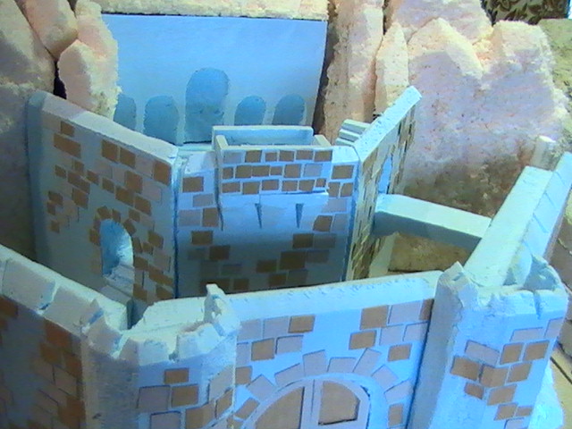

Il me restait quelques gros morceaux de polystyrène, je me mis alors à consulter mon imagination, que pourrais je bien faire avec ?
Il me vin alors l'idée de faire le gouffre de helm (qui na jamais rêve d'avoir le gouffre de helm comme table de jeux
). Grosse difficulté, la forme ronde du gouffre. J'entrepris alors de réaliser ce dernier avec une forme et des techniques simples que je vais vous exposer ici :
Première étapes, je dégrossie la formé générale des murs et des tours :
Puis je commence pas essayer des formes pour les roches du tour dans un polystyrene bien moins précis, découpé à la va vite (défaut rattrapés dans les étapes suivantes) :
Comme vous avez du le remarquer le gouffre à un pont car il est sur élevé, voici ma technique pour économiser le polystyrène :
Au final le gouffre sera soulevé de 2 fois cette hauteur.
Puis je place le pond simplifier lui aussi :
Enfin je place les déférent éléments permettant au figurines de ce déplacer :
Maintenant je peu passer à l'apparence, j'ai découpé des morceaux de carton de boites céréales en rectangles de diférentes tailles que j'ai collé ensuite sur les murs du gouffre :
La peinture sur les fortifications et de la colle carlages avec un sable gris sur les rocher :
Enfin je ne consoit pas de décor sans sol, je considère cette étape comme celle des finition, je rajoutes des élément sur les cotés pour faires des lien avec le suport etc... et voici le modèle fini :
Vous vous en doutez la construction aura été longue je n'est pas de temp réel à donné et pour ce qui est de l'échelle de dificulter je ne sait pas trop car c'est un décor difficile mais simplifier.
Merci davoir lut jusqu'au bout

bravo ! tu a trés bien réaliser ce gouffre de helm !
le décors est exactement comme dans le film, c'est vri que moi aussi j'adorerais l'avoir comme table de jeu ...
par contre quelle taille fait ils ?

Les dimensions sont 85 cm de large, par 65 cm de long et 60 cm de haut pour le gouffre. La table complete fait 85 cm par 1,20 m
