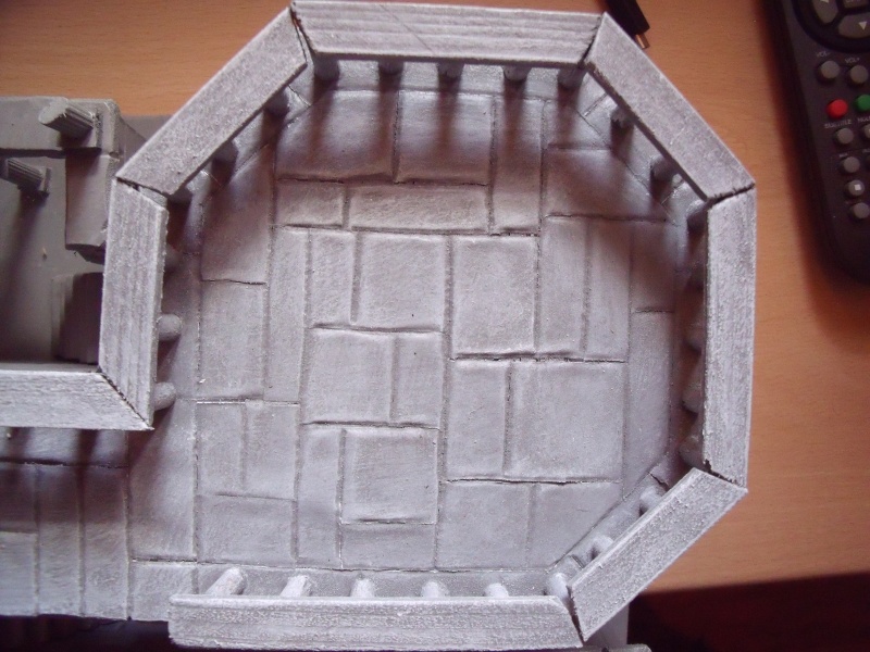

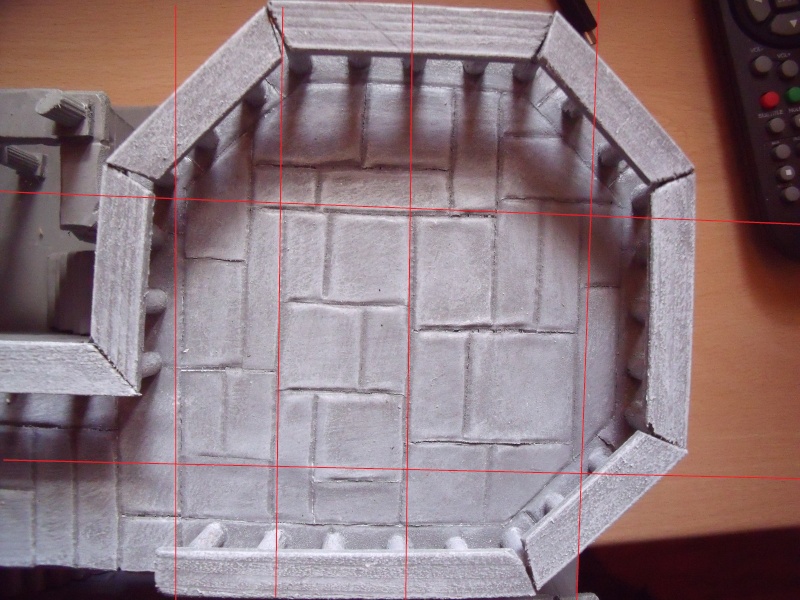

Sarn Rhosg: A vrai dire aucun, c'est un petit peu comme ça vient...
Il faut s'inspirer des murs en pierres non taillé, je m'explique:
Observons ce mur, on constate qu'il est constitué de petites et de grandes pierres qui on été rassemblées de tel sorte qu'il n'y est globalement pas plus que l'espace d'un joint de quelques centimètres en dehors des pierres.
Déjà, il faut comprendre que cette technique était employé à la base car on faisait avec les pierres qu'on avait et donc tout résidait dans l'art de savoir quelles pierres pouvais aller avec quelles autres pour créer un puzzle géant...
Oui le mot à retenir c'est puzzle...
Moi j'ai adapté cela à des mures avec des pierres taillés, je trouvais que cet aléatoire était très joli... J'ai donc au lieux de prendre des pierres difformes, pris des rectangles de toutes tailles et de toutes dimensions...
Le seul truc à retenir de très important pour que ça reste jolie et que cela semble aléatoire (ce qui n'est pas vrai) c'est de respecter certaines règles que je vais décrire à la suite:
Il faut suivre deux lignes perpendiculaire pour tracer les rectangles, car il ne faut pas que des arcs de cercle se forme sur la longueur.
Il faut éviter de faire des croix, essayer de toujours faire en sorte qu'une pierre vienne en travers pour arrêter une ligne.
L'idéal pour se faciliter le travaille sur de grande surface, c'est de constituer de grand rectangles que l'on rempli ensuite de plus petit de toute taille en prêtent attention à ce qu'ils ne s'aligne pas avec les autres.
On croise toujours les pierres pour qu'un édifice soit plus solide...
J’espère avoir répondu à tes question et maintenant place à la libre inspiration

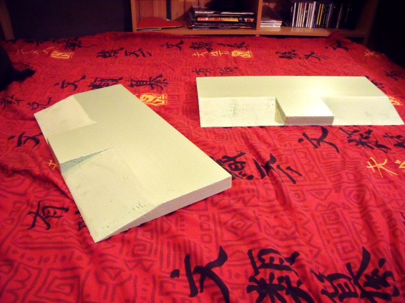

Bonjours, je passe mettre quelques photos de l'avancée toujours aussi peu régulière... Bref, j'ai découpé la base des plaques qui serve à accueillir le pont:
Il me reste le dessin des pierres et la peinture à faire pour qu'elles correspondent avec les autres plaques de sol.

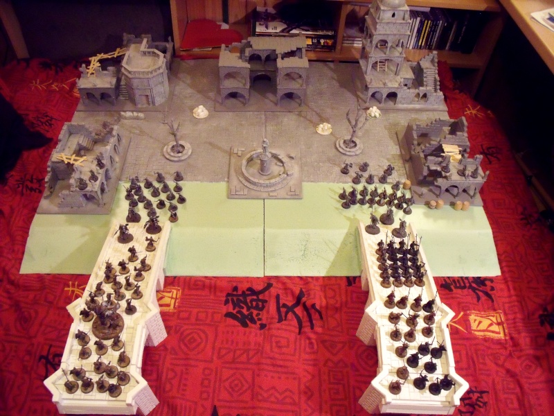

Quelques images du rendu avec le reste des décors:
Avec figurines :
Une autres configuration, qui est certainement la plus pratique:
Désolée pour la qualité des images, je manquais de lumière et je n'avais pas le temps de faire de supers photos...
Avec figurines :

Splendide !
Quel travail, quel projet ! Trop la classe ! Aïe, aïe, aïe, j'suis fan ! Les décors sont symétrique, c'est parfait, vraiment classe ! J'adore !
Et puis que dire de la vue d'ensemble !
